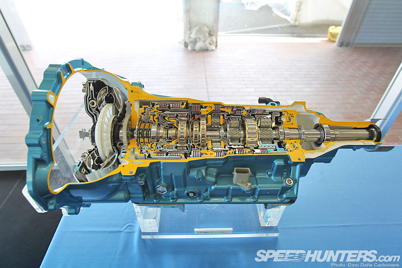

Message par pépito le Ven 17 Aoû 2012, 11:11
ah oui méme avec ta ref dur dur pour trouver les infos
juste une petite toph
une vrai montre Suisse Razz

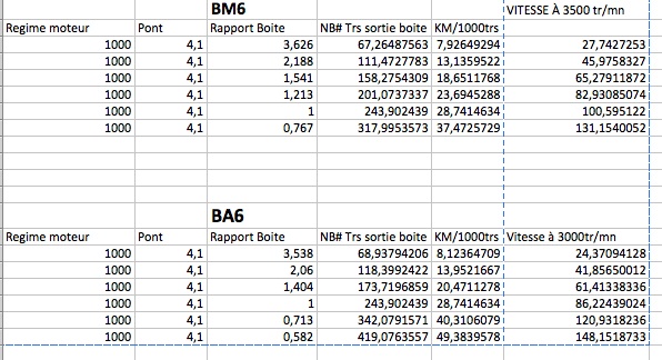

Message par Invité le Ven 30 Aoû 2013, 13:40
j'aimerais avoir un retour de la part des possesseurs de GT86 en boite auto, car avec les rapport 5 et 6 long,long, comment cela se passe t il quant ils sont sur autoroute calé A 135Km/H et avec un petit nord de 60Km/h dans le nez. Genre route Nîmes vers Lyon (afin de rejoindre les routes sinueuse des alpes ou du vercors).
Pour info, je vous joins mes calculs sur le tirage des deux boites et avec une 6em en BA à 49,38KM/h au 1000:affraid:

Message par Jon.P le Ven 30 Aoû 2013, 15:38
La BVA consomme quand même moins que la BVM, surtout sur long trajets à vitesse stabilisée...
En ville par contre, elle consomme un peu plus que la BVM.
Perso, j'ai été enchanté par la BVA.
EDIT: 50km/h/1000trs/min, ça passe encore.
Le record de la prod actuelle, c'est 89km/h au 1000trs/min.
