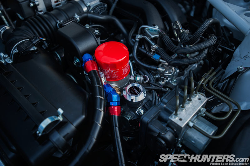

- un oil cooler avec la sandwitch plate : Je dis ca pour ceux qui disent encore que "c'est hyper dangereux de mettre un oil cooler et que ca sert à rien".

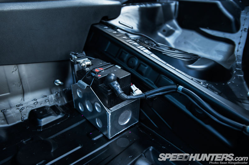

- c'est pas un oil catch can à la place de la batterie ? (volant à droite, donc batterie à gauche), mais ou est donc la batterie du coup ? geek Et un Oil Catch Can sur un moteur atmo ... alors que tout le monde dit que c'est useless... pas sur finalement, si TRD en met un sur le FA20 atmo.

La batterie est remisée à l'arrière. Ce sont bien des 3 way KW. Merci pour la catch can je ne l'avais pas remarqué.

Raf83 a écrit:Tu dois confondre avec un autre forum, on n'a pas dit que le radiateur servait à rien, juste que la modine faisait bien le job en restant atmo, mais chacun est libre de son choix ici.
Non non c'est bien ici. Car quand je dis qu'il faut mettre un Oil cooler quand on fait de la piste (pas en mode découverte), on me répond toujours "ca sert à rien, le modine le fait".
Enfin moi je constate juste que sur la Griffon, y a pas de modine, mais un oil cooler.
Pour un show car, qui roule quasi jamais... mais pousse à font quand il roule... ben y a pas de modine.
Bref on sera jamais d'accord je pense, donc passons.
C'est plus la catch can qui m'étonne... je m'y attendais en suralim, mais pas en atmo.
Ce n'est pas anodin.

on ne répond pas "ca ne sert a rien", on dit juste que la modine fait le job pour moins cher et moins risqué. Faut pas tout déformer.

c'est le "fait le job" qui m'agace. Car non dans certain cas le modine ne fait pas le job.
Pour la "fuite" d'huile, c'était pas sur mon radiateur. Faut mieux lire ;-) C'est sur un joint de coude de durite d'huile.
Et encore fusse t il appeler cela une fuite... 3 gouttes n'est pas une fuite, sinon les plaques de fermeture d'accès pour la lubrification de la boite auto sera un tsunami...
Messages : 5581
Re: 86 TRD Griffon Concept 5th test
Message par Le_Tos le Dim 10 Avr 2016, 18:55
Et dans certains cas, le radia fait trop le job! Ça aussi on l'avais dit je crois.
Si je me prend pour exemple, je fait de la piste, mais je pourrais pas rouler avec un oil cooler toute l'année.
Messages : 3023
Message par Raf83 le Dim 10 Avr 2016, 19:17
On repart sur le sujet modine vs radiat ??? ok !
Alors, avec un thermostat, l'huile ne descend pas en dessous d'une certaine Température, donc on peut rouler en ville sans soucis, MAIS il a été dit que l'augmentation du volume du circuit d'huile engendre plus de contraintes sur la pompe à huile, alors que la pompe à eau sur les manu est sur-dimensionnée pour refroidir éventuellement la BVA donc moins de risques, et encore d'autre points.
Bref, il y a quoi... 1 cas ici ou la modine n'arrive pas à maintenir la T° sous les 120° ? Pour les autres c'est bon, donc je le redis: ça fait le job quoiqu'on en dise, par contre ça fait 2 en 10 jours qui ont des fuites d'huile sur le radia sur ce forum....
Conclusion: chacun fait ce qu'il veut ici, dans mon cas la modine suffit, et même si un jour ça dépasse les 120° je ferai un tour soft pour refroidir, ça redescend très vite, et on n'en parle plus.

Message par Koj le Dim 10 Avr 2016, 20:17
Raf83 a écrit:On repart sur le sujet modine vs radiat ??? ok !
Oui c'est ma faute... mais je voulais vous montrer qu'en atmo TRD, ils ont fait un choix, très très très réflaichi : oil cooler.
Je pense qu'il y a autant de point "pour" que de "contre", et que finalement c'est plus "un choix personnel car en fonction d'un usage différent" qui prime.
Après si on regarde tous les problèmes vu sur la GT86, des fuites d'eaux, il y en a eu autant, voir plus, que des fuites d'huiles. Ou visses versa : c'est selon que cela arrange la personne qui démontre un truc. Donc au final, on s'en fou non ?
Le principal reste d'aimer conduire la BRZ/86 et qu'elle dure longtemps...
A defaut de conseiller un oil cooler, si les personnes qui lisent ici mettent un modine, c'est mieux que rien. Et c'est mieux que de perdre un temps fou à débattre sur l'un ou l'autre...

Moi je pense que le radiateur d'huile en habitant dans le sud ouest ne serait pas inutile ! Même avec la modine, la température d'huile grimpe sur piste.
2 choix augmenté l'indice et mettre la modine.
etre en radia comme la griffon et garder la 0w20. ...
vu les modif apporté sous la culasse de la griffon, elle n'a plus rien à voir avec un brz/gt86. Tout est optimisé, ça tourne plus haut et ça monte encore plus vite dans les hauts regimes façon Vtec coeur
Moi j'aimerai ressentir cette nouvelle poussée plutôt qu'un compresseur qui siffle et qui étouffe le bruit du moteur

Griffon TMG : radiateur d'huile
TRD CUSCO rallye : Modine
Donc je crois que le radiateur d'huile c'est pour la piste
et la modine c'est pour la route, les graviers...
Je viens de vérifier sur la CSR3 il y a un radiateur d'huile pour le moteur COOLER,OIL,50X115X358,15-ROW,M22X1.5
