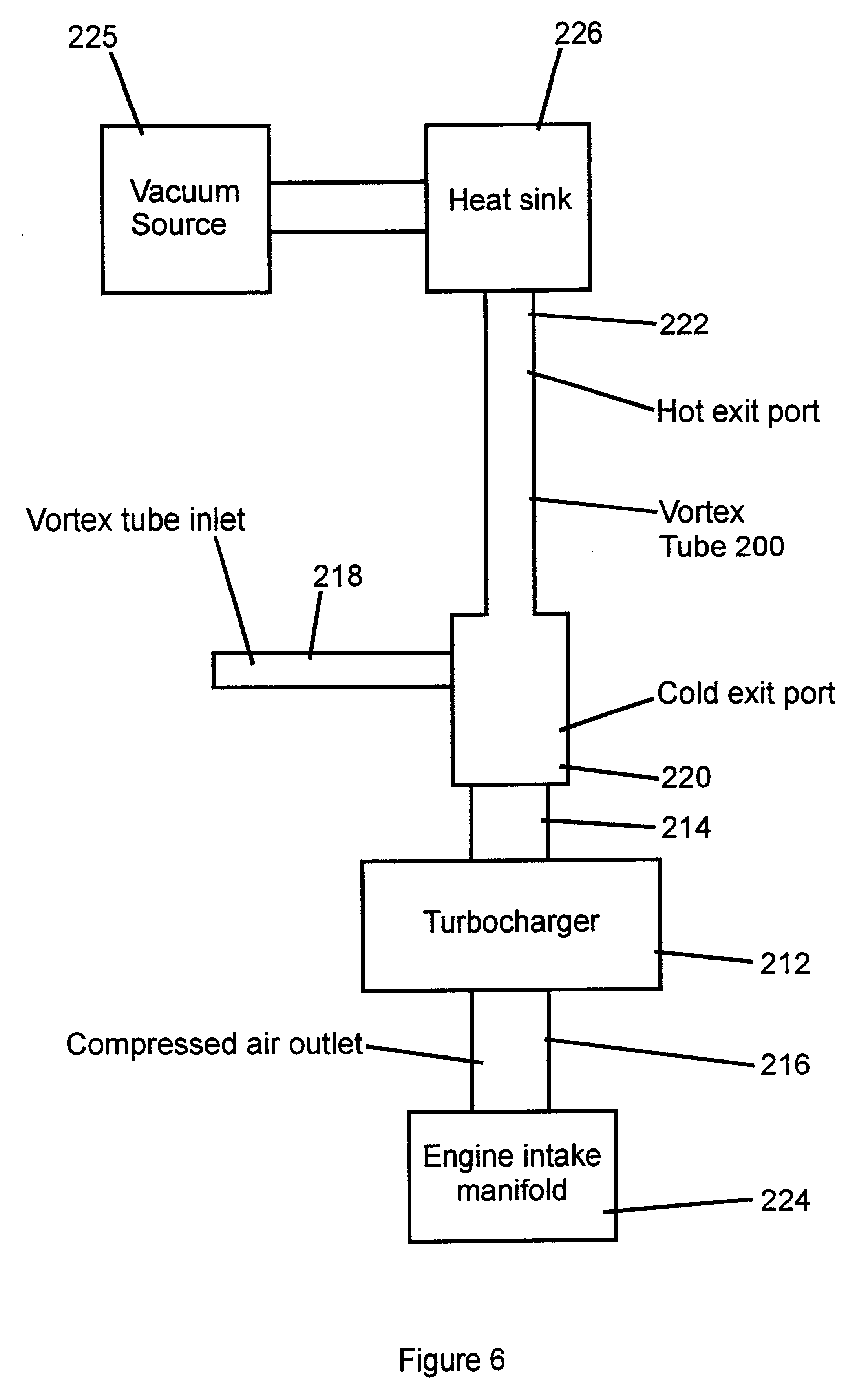

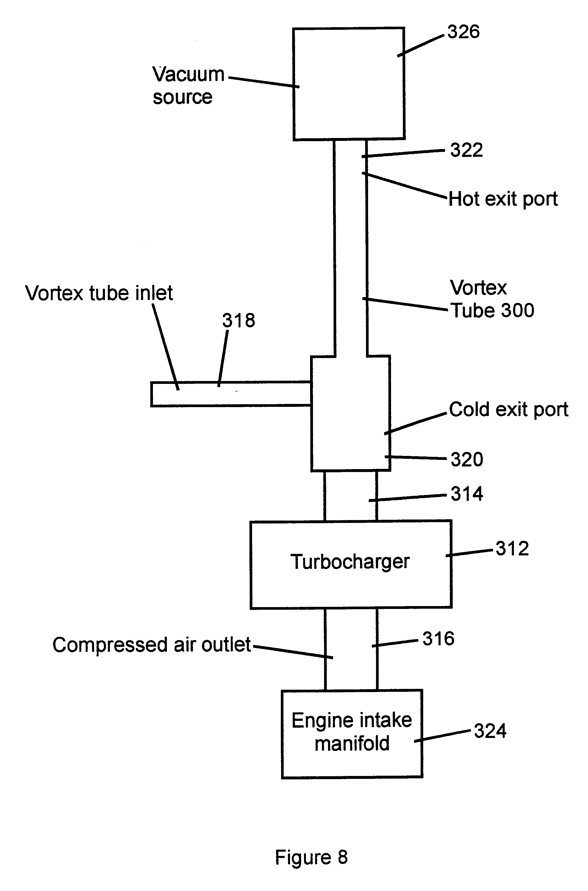

Je viens de voir le Vortex tube qui permet de refroidir de l'air venant d'un compresseur. Sur moteur turbo le brevet existe depuis 2001. Pourquoi ne l'utilise t on pas? C'est un système qui permet de refroidir l'air compressé et donc augmenter sa densité. Pas besoin d'avoir d'intercooler !
http://www.google.com/patents/US6247460

en comprimant l'air sa monte en température il me semble.
en le détendant tu le refroidit. Wink

Snowman a écrit:Au final, ça revient au même, tu refroidis l'air qui arrive au moteur. Soit par le truc d'Asnoir, soit en comprimant l'air qui de ce fait, refroidis.
L'effet venturi, ca ne refroidit pas l'air Suspect
C'est l'accélération d'un fluide lorsqu'il passe à travers une section plus petite d'un tuyau. Lors de son passage dans ce goulot, il a une vitesse plus grande, une pression plus faible (et non pas plus grande), et une temperature inférieure... mais lorsqu'il est relaché à pression normal, sa température remonte. Le phénomène de décharge te fait meme perdre du débit.

Si t'as pas de décharge (ce qui est équivalent à dire "dans le monde de oui oui", mais faisons l'hypothese), le flux, la vitesse, la pression et la température sont identiques en entrée et sortie.
En comprimant, tu chauffes...
Raison pour laquelle avec un turbo ou un compresseur, il faut un intercooler.
