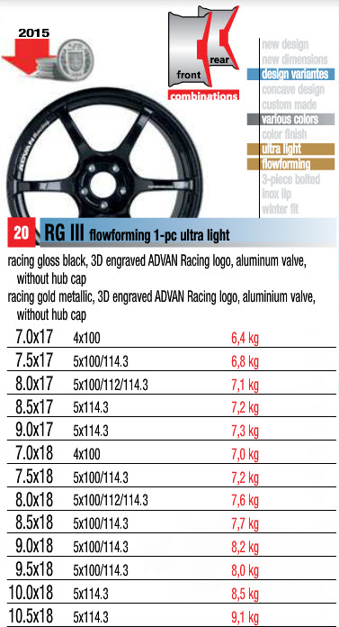

Sinon sympa tes jantes, elles ont de l'allure sur ta GT86 noire, c'est quelle référence ? Elles sont "allégées" ?
Je me suis arrangé pour passer dans le groupe des Meganes Embarassed
Mais en fin de journée, c'était le gros bordel et tout le monde roulait avec tout le monde. C'est vrai que ça fait bizarre de rien avoir dans les rétros en bout de ligne droite et 2 virages après, l'Atom qui se traine collée derrière toi ! Shocked
Merci pour mes jantes : Advan RG3 hyper black en 18x8.5 coeur

Je me disais bien que c'était des Advan  Wink !
