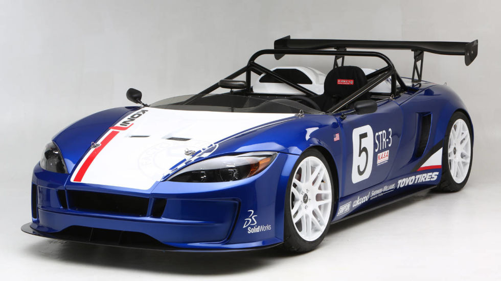

Message par Asnoir le Dim 04 Oct 2015, 20:17
Connaissez vous le Kit 818 de Factory five Racing. C'est un chassis 9900 $ sur lequel on monte un moteur de sub + sa transmission.
http://www.factoryfive.com/kits/project-818/
Messages : 2116
Re: Projet d'acquisition de monoplace
Message par vassim le Dim 04 Oct 2015, 21:13
sympa
Messages : 3018
Message par Le_Tos le Dim 04 Oct 2015, 22:40
Asnoir a écrit:Connaissez vous le Kit 818 de Factory five Racing. C'est un chassis 9900 $ sur lequel on monte un moteur de sub + sa transmission.
Faut quant même choper un moteur après avoir dépenser 10000$. Mais ça doit être méchamment fun comme jouet.
Message par vassim le Dim 04 Oct 2015, 23:16
C'est un flat4 + sa boite mais sans le diff central, le tout implanté en propulsion.
Messages : 3018
