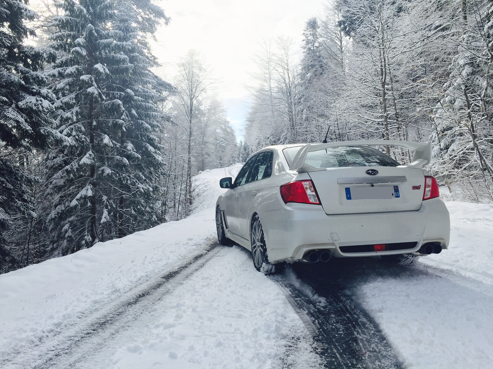

Bon moi c'est ma première sub et 4RM donc pas vraiment de point de comparaison Embarassed
Bon d'origine le moteur est en effet "creux" sous 3500tr et manque vraiment de son/sensation. Avec une légère reprog et une ligne, on retrouve vraiment le coté "sub" au niveau du son que j'ai pu croiser aux VSD ya déja 10 ans.
Le moteur devient plus "rempli" mais garde son coté bien rageur dans les tours et ce son si caractéristique.
L'auto est plutôt joueuse, surtout dans les conditions difficiles en sortant très fort et en prenant pas mal de latéral coeur coeur
L'intérieur est simple mais l'ensemble est plutôt confortable(C'est une 11) et le regard des autres, bien plus bienveillant qu'avant(j'ai encore discuté avec quelqu'un 5 min sur un parking). Le moteur est en effet gourmand mais j'ai déjà réussi à faire 9,2L en conduite coulée (soit casi la conso de mon ex MRS3). On est loin des comportements moteur downsizé comme le 1.6 THP.

Du lourd Zoleran, une caisse avec une vraie bande son et qui respire la sportivité !
