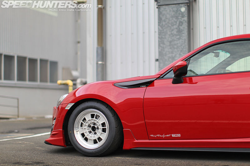

Simplement en modifiant le diamètre des roues.
Il suffirait de trouver des roues plus petites compatible subaru et le tour est joué !
On pourrait utiliser le "gear ratio calculator" pour trouver des équivalences entre les nouveaux FD et les différents diamètres de roues.
https://www.google.fr/url?sa=t&rct=j&q=&esrc=s&source=web&cd=5&cad=rja&uact=8&ved=0ahUKEwiN8c_028XLAhXLChoKHf-uAGYQjBAILDAE&url=http%3A%2F%2Fcalc.teammfactory.com%2Fgearcalculator.php%3Fkmh%3D0%26tirewidth%3D245%26tireprofile%3D40%26wheelsize%3D17%26tirediameter1%3D24.72%26maxrpm1%3D7400%26finaldrive1%3D4.1%26gearratio1%3D3.538%26gearratio2%3D2.06%26gearratio3%3D1.404%26gearratio4%3D1%26gearratio5%3D0.713%26gearratio6%3D0.582%26trannytype%3D%26tirewidth2%3D245%26tireprofile2%3D40%26wheelsize2%3D17%26tirediameter2%3D24.72%26maxrpm2%3D7400%26finaldrive2%3D4.88%26gearratioa%3D3.538%26gearratiob%3D2.06%26gearratioc%3D1.404%26gearratiod%3D1%26gearratioe%3D0.713%26gearratiof%3D0.582%26trannytype%3D%26tranny%3DCalculate%2BTransmission%2B1%2B%2526%2B2&usg=AFQjCNFr368595U6xgMWL6gOb9ljGHG9qQ&sig2=rC4VBxxrMncJF2fNLA8z6Q
Bon pour avoir en MT l'équivalent d'un FD de 4.8 il faudrait des roues de 53,34 cm. Un peu trop petit pour la 86.
Essayons de voir un FD de 4,66
Il faudrait des roues de 22 pouces soit   55.88 cm soit 225/40R15  (pour trouver les équivalences je me suis aidé de cela : http://www.frsproject.com/
La TRD 86 des années 80 c'est 215/50R15
