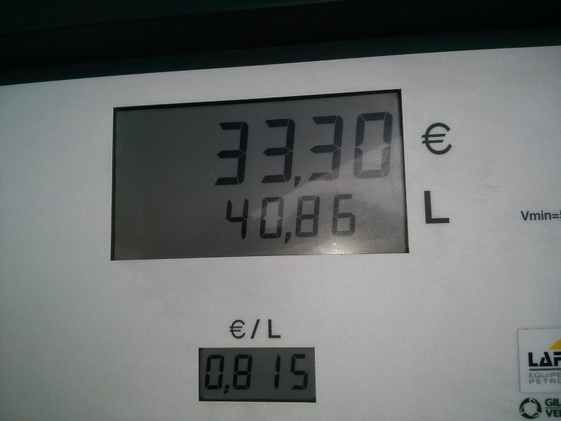

Message par banane63 le Dim 25 Mai 2014, 16:54
Et c'est qui qui rigole bêtement tout seul quand il fait le plein ?
Bon ça marche vraiment mieux, en plus !
Je viens de faire un aller retour la grande bleue par l'A75, j'ai consommé qu'un litre de plus par rapport à d'habitude, 9,5L au lieu de 8,5L.
L'accélération est beaucoup plus franche en haut, notamment à mon endroit favori pour tester : barrière de péage du pont de Millau, dans les deux sens ça grimpe bien !
Le gain en couple est moins spectaculaire, mais y'a pas photo, sur les nombreux faux-plats qui grimpent pas mal quand on remonte, le régulateur en 6 à 135 km/h GPS la vitesse bouge pas d'un poil, et pas besoin de passer la 5 pour se relancer même après le tunnel vers Marvejols, en repartant de 90  !
