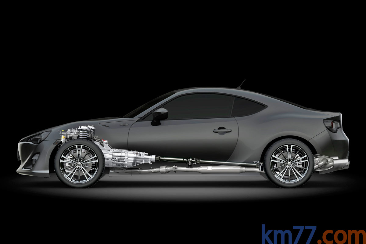

Un échappement qui évacue mal les Gaz chauffe naturellement plus qu'un autre surtout en conduite sportive on voit bien sur le schéma le deuxième par flamme qui est énorme juste sous les siège si il est a 200-300 degrés se qui est fort probable on doit ressentir vite la chaleur
