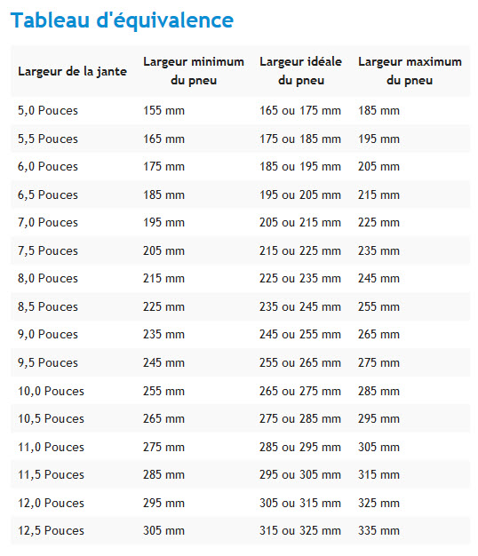

J'étais tombé sur un petit tableau des largeurs de jantes en mm avec les largeurs conseillées et maxi des pneus, mais je n'arrive pas à remettre la main dessus...

Message par MaximeT le Mar 10 Oct 2017, 15:52
225 en 8
245 en 9
Il est improbable que tu trouves une jante en 8,5

Message par mich_giorg le Jeu 19 Oct 2017, 08:45
Nico a écrit:J'étais tombé sur un petit tableau des largeurs de jantes en mm avec les largeurs conseillées et maxi des pneus, mais je n'arrive pas à remettre la main dessus...
Source : pneus-online.fr

Message par scjsnow le Jeu 19 Oct 2017, 18:52
Merci pour le tableau mich, très utile pour mes recherche d'info afin de remplacer les jantes.
Vraiment chiant l'histoire du 225 non homologué en france
