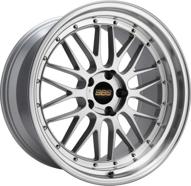

BBS toyota c'est 4000 $ ! Une broutille hein !
Sinon BBS fait des jantes en deux parties. Est-ce réellement intéressant. Si on voile la jante on a seulement ce qui tient le pneu à changer, non?
Exemple ! Les forged line LM
Messages : 2467
Re: Aide choix jantes 18 pouces.
Message par MaximeT le Sam 02 Juin 2018, 12:38
C'est pour le look historique et le prix énorme :p
C'est pas intéressant niveau performance.
Ça permet d'avoir du tout sur mesure facilement les deux parties.
Mais c'est lourd et moins rigide.
Et il faut commander plusieurs jeux en même temps.
