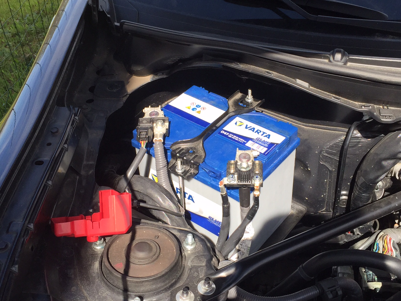

Surprise ce matin, ma batterie a l'air de vouloir prendre la charge, alors qu'elle était dead hier !?
Je lui ai installé une batterie lithium en attendant, ca va tout fonctionne bien.

Bien, mes craintes étaient fondées. J'avais oublié le plafonnier tout le weekend. Démarrage à la pince croco, et un tour de piste pour charger la batterie.

Batterie full lundi dernier et la ce matin plus rien, nada, même la porte refuse de s ouvrir.
Et en plus demain je dois la prendre.... Crying or Very sad
Je peux faire quoi? Aucune chance d avoir une prise en charge de Toyota? Un problème de masse? Je change de batterie?

Tu recharge la batterie déja.
Messages : 2989
Re: problème de batterie si non utilisée
Message par Asnoir le Mar 14 Avr 2015, 21:57
Toyota connait le problème. Certaines batteries PANASONIC subissent des problèmes de maintien de charge. Normalement Toyota change la batterie.
Pour les problèmes de plafonnier ... Faites comme moi. Enlevez toutes les lampes qui ne servent à rien.
Dans la xantia j'ai eu le problème avec mon ampoule de coffre et de boîte à gants. Mais si c'est autre chose alors faites changer la batterie!
Tout appareil OBD branché sur le port OBD consomme de l'énergie. Alors attention de bien les déconnecter.
Sinon je sais que les motards peuvent utiliser une sorte de chargeur qui tient la batterie en charge le temps de l'hiver. Je ne sais plus comment cela ça s'appelle. Mais je vais chercher.

CTEK

Pour alimenter mon parc auto/moto un peu excessif j'utilise plusieurs CTEK XS 0.8

pour ma part, mon VIDI P3Cars est branché 24/24 sur le boitier OBDII et je n'ai aucun pb de batterie même après 3 semaines au dodo dans le garage... alien
Le VIDI reste éteint quand j'appuie sur le power on, et ceci même au 2e power on.
Le VIDI ne s'allume que lorsque le moteur est en marche ... rabbit

Le problème de batterie est connu dans plusieurs pays a été aussi évoquer par cricri sur P1 j'emploie le CTEK et pas de problème . Idea

Message par Zoleran le Mer 15 Avr 2015, 22:08
