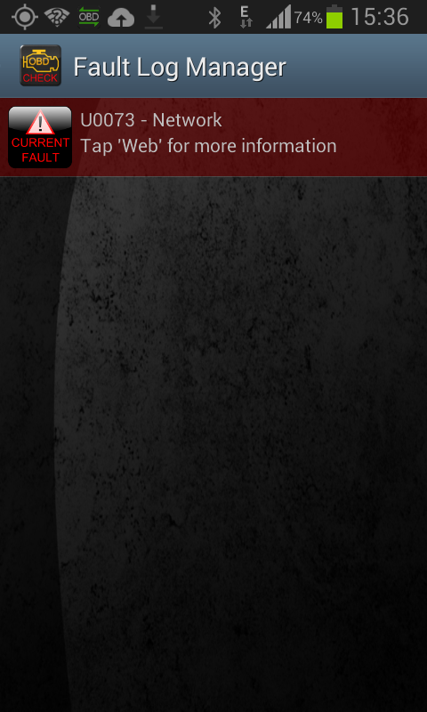

Message par Zoleran le Mer 18 Fév 2015, 17:56
J'ai eu le U0073 aujourd'hui. C'est quoi exactement?
Messages : 788
Re: Voyant anomalie moteur
Message par banane63 le Mer 18 Fév 2015, 18:52
Conflit bus multiplexé je dirais...
Torque parasite la communication des systèmes de la voiture.
Messages : 839
Message par Kitsune le Mer 18 Fév 2015, 20:56
un reset ECU devrait régler le prob je pense
Message par Zoleran le Mer 18 Fév 2015, 21:53
J ai fais un reset avec torque.
Messages : 788
Message par wandering_star_90 le Jeu 19 Fév 2015, 15:20
Le U0073, je l'ai eu 2 fois. A chaque fois c'est quand je coupe la voiture sans couper Torque.
Apparment la 86 n'aime pas qu'on la coupe alors qu'on dialogue avec l'ELM327.
Si je coupe Torque avant le moteur, y a jamais de problèmes.
Ça a étonné un pote qui utilise aussi torque mais sur S2000. Après est-ce du a l'info de temp d'huile ajoutée ou juste à torque, je ne sais pas.
C'est juste chiant mais pas grave.

Message par Zoleran le Ven 20 Fév 2015, 12:31
Ce qui est étrange c'est que ça fait un 1 ans que mon boitier est branché en permanence avec torque et RAS...
