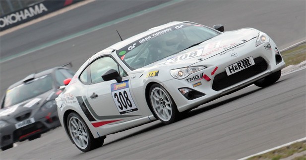

Toyota GT86 CS-V3 Compétition Client by TMG
Toyota GT86 CS-V3 Compétition Client by TMG :
http://www.caradisiac.com/Toyota-GT86-CS-V3-TMG-une-competition-client-pour-courir-sur-le-Nurburgring-80429.htm

Re: Toyota GT86 CS-V3 Compétition Client by TMG
Ressort 14/18
Amortos Bilstein de compétition.
Slick en 245 sur du 8 pouces, je pense que c'est réglementaire.
Les catas sur les canules d'échappement comme en rallye.
Belle auto
Belle auto
